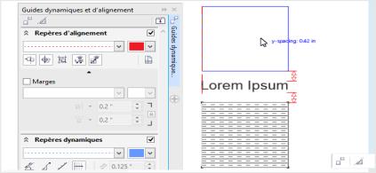

Les repères d’alignement vous aident à aligner les centres et les bords des objets. Si vous souhaitez aligner un objet à une distance définie par rapport au bord d’un autre objet, vous pouvez définir des marges pour les repères d'alignement. Vous pouvez également afficher les repères d’alignement de marges, en plus des autres repères d'alignement, ou désactiver tous les autres repères d'alignement pour n’afficher que ceux des marges.
Les repères d'alignement des marges permettent d’utiliser les marges de décalage ou d’insertion, ou les deux. Deux commandes distinctes pour les repères d'alignement des marges horizontale et verticales vous permettent de modifier les paramètres de l’une sans affecter l’autre.
Vous pouvez décaler (à gauche) et incruster (à droite) des repères d’alignement pour les marges.
Les repères d'alignement sont désactivés par défaut. Vous pouvez facilement activer ou désactiver les repères d'alignement aussi bien que modifier leurs paramètres par défaut, notamment la couleur et le style de ligne. Vous pouvez choisir d’afficher les repères d'alignement soit pour les objets individuels d’un groupe, soit pour le périmètre de sélection de l’ensemble du groupe.

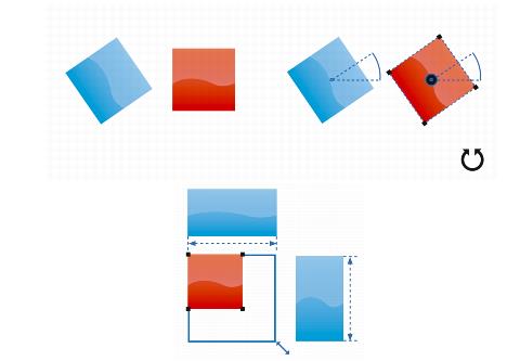

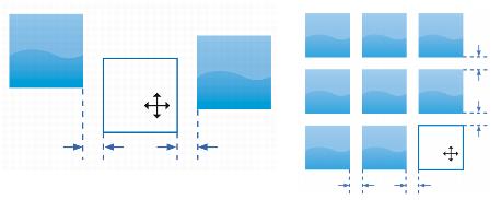

La fonctionnalité Espacement intelligent permet d’organiser et de positionner avec précision un objet en lien avec d’autres objets à l’écran. La fonctionnalité Cotation intelligente permet de mettre à l’échelle et de faire pivoter intuitivement un objet en lien avec d’autres objets à l’écran.
La fonctionnalité Cotation intelligente affiche des indicateurs lorsqu’un objet est pivoté vers le même angle (haut) ou mis à l’échelle à la même dimension que l’objet le plus proche (bas).
La fonctionnalité Espacement intelligent affiche les indicateurs lorsqu’un objet est équidistant de deux autres objets (gauche) ou présente le même espacement que les objets à l’écran les plus proches (droite).

Pour modifier les paramètres des repères d'alignement Retour Au Début
Ouvrez le sélecteur Couleur de ligne et choisissez une couleur.
Ouvrez le sélecteur Style de ligne et choisissez un style de ligne.
Cliquez sur le bouton Bords d’objet .
Cliquez sur le bouton Centre d’objet .
Cliquez sur le bouton Objets individuels d’un groupe .
Vérifiez que le bouton Espacement intelligent est activé et faites glisser l’objet jusqu’à ce que les indicateurs en forme de flèches apparaissent.
Vérifiez que le bouton Espacement intelligent est activé et faites glisser l’objet entre deux autres objets jusqu’à ce que les indicateurs en forme de flèches apparaissent.
Vérifiez que le bouton Cotation intelligente est activé et mettez l’objet à la bonne échelle jusqu’à ce que les indicateurs en forme de flèches apparaissent.
Vérifiez que le bouton Cotation intelligente est activé et faites pivoter l’objet jusqu’à ce que les indicateurs de rotation apparaissent.
Vous pouvez accéder à certains réglages des repères d'alignement sur la barre d’outils Mise en page en cliquant sur le bouton Barre d'outils Mise en page .
Pour ajouter des repères d’alignement pour les marges Retour Au Début
Cochez la case Marges. Si la case Marges ne s'affiche pas, cliquez sur la flèche située au bas de la section Repères d'alignement.
Ouvrez le sélecteur Couleur de la ligne de marge et choisissez une couleur.
Ouvrez le sélecteur Style de ligne de marge et choisissez un style de ligne.
Saisissez une valeur dans la zone Marge horizontale, cliquez sur le bouton Marge horizontale et sélectionnez l’une des options suivantes :
Saisissez une valeur dans la zone Marge verticale, cliquez sur le bouton Marge verticale et sélectionnez l’une des options suivantes :
Cliquez sur le bouton Verrouiller le rapport
Désactivez les boutons Bords d'objet , the Centre d'objet , Espacement intelligent et Cotation intelligente, respectivement .
Cliquez sur le bouton Marge horizontale et sélectionnez Aucune marge horizontale .
Cliquez sur le bouton Marge verticale et sélectionnez Aucune marge verticale .
