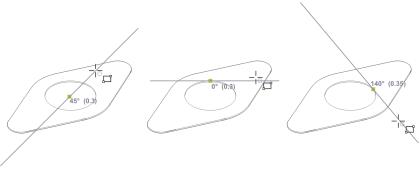

De gauche à droite : L’outil Rectangle par 2 points est utilisé pour afficher les repères dynamiques depuis un point d’attraction de centre, de quadrant et de tangente.

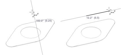

Repère dynamique perpendiculaire (à gauche) et repère dynamique parallèle (à droite)

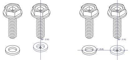

Lorsque vous faites glisser un objet le long d’un repère dynamique, vous pouvez visualiser la distance entre cet objet et le point magnétique utilisé pour créer le repère dynamique. Vous pouvez alors positionner l’objet précisément. Les repères dynamiques vous permettent également de tracer des lignes parallèles et des objets liés à d’autres objets. Par ailleurs, vous pouvez afficher les repères dynamiques d’intersection et placer un objet à ce point d’intersection.

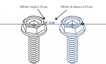

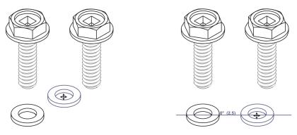

Un repère dynamique a été affiché depuis un point nodal du boulon à gauche. L’info-bulle située en regard du point nodal affiche l’angle du repère dynamique (0º) et la distance entre le point nodal et le pointeur (3,8 cm). Le boulon de droite a été déplacé le long du repère dynamique et positionné à exactement 3,8 cm du point nodal utilisé pour créer le repère dynamique.
Les repères dynamiques comportent des divisions invisibles, appelées graduations, sur lesquelles gravite votre pointeur. Ces graduations vous permettent de déplacer des objets le long d’un repère dynamique avec précision. Vous pouvez ajuster l’espacement des graduations afin de l’adapter à vos besoins et désactiver la magnétisation sur les graduations. D’autres options sont à votre disposition pour les repères dynamiques. Ainsi, vous pouvez choisir d’afficher les repères dynamiques selon un ou plusieurs angles prédéfinis, ou selon des angles personnalisés définis par vous. Vous pouvez par ailleurs prévisualiser les paramètres d’angle. Vous pouvez aussi personnaliser la couleur et le style de ligne des repères dynamiques. Lorsque vous n’avez plus besoin d’un repère dynamique en un angle donné, supprimez les paramètres de cet angle. Vous avez également la possibilité d’afficher des repères dynamiques qui sont des prolongements de segments de lignes.

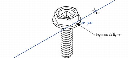

Repère dynamique représentant le prolongement d’un segment de ligne

Faites glisser le pointeur sur le bord d’un objet. Lorsqu’un point d’attraction apparaît en surbrillance, appuyez sur la touche H. Affichez ensuite le repère dynamique en éloignant le pointeur du point d’attraction comme si vous souhaitiez tracer une tangente.
Faites glisser le pointeur sur le bord d’un objet. Lorsqu’un point d’attraction apparaît en surbrillance, appuyez sur la touche U. Affichez ensuite le repère dynamique en éloignant le pointeur du point d’attraction comme si vous souhaitiez tracer une ligne perpendiculaire.
Cliquez sur Outils Guides dynamiques et d'alignement, puis sur le bouton Repères dynamiques, et assurez-vous que la case Générer des repères parallèles est bien cochée. Commencez à tracer une ligne droite, puis éloignez le pointeur du bord d’un segment de ligne existant pour enregistrer l’angle. Affichez ensuite le repère dynamique en rapprochant de nouveau le pointeur du point d’attraction comme si vous souhaitiez tracer une ligne parallèle au segment de ligne sur lequel vous venez de pointer.

Cliquez sur Outils Guides dynamiques et d'alignement, puis sur le bouton Repères dynamiques, et cliquez sur le bouton Prolonger le long des droites. Placez le pointeur sur un point nodal d’extrémité du segment de ligne jusqu’à ce que le point d’attraction apparaisse en surbrillance. Affichez ensuite le repère dynamique en déplaçant le pointeur comme si vous souhaitiez prolonger le segment de ligne.

Vous pouvez utiliser les points magnétiques enregistrés dans la liste pour afficher des repères dynamiques qui se croisent. Commencez par afficher un repère dynamique, puis déplacez le pointeur le long de ce repère jusqu’à l’endroit où un repère dynamique d’intersection apparaîtrait à partir d’un point d’attraction enregistré.

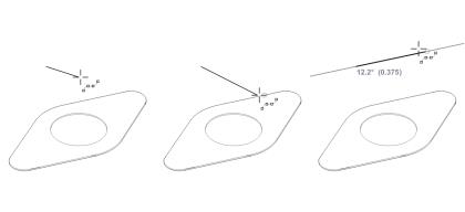

Pour tracer une ligne parallèle, commencez par tracer une ligne droite (à gauche). Ensuite, placez le pointeur sur le bord d’un segment de ligne droite (au milieu). Enfin, replacez le pointeur à l’emplacement précédent jusqu’à ce qu’un repère dynamique parallèle apparaisse, puis faites glisser le repère jusqu’à ce que vous obteniez la longueur qui vous convient (à droite).
Avec les repères dynamiques parallèles, vous pouvez également utiliser l’outil Rectangle par 3 points pour tracer des rectangles parallèles aux segments de ligne droite.
