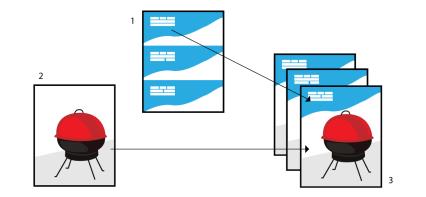

Lorsque vous fusionnez des documents, vous créez un formulaire dans Corel DESIGNER et vous le combinez avec une source de données. Le formulaire fournit le motif et la mise en page du document fusionné. La source de données fournit les informations pour un dessin durant la fusion. Corel DESIGNER prend en charge les fichiers de source de données suivants : fichiers texte (TXT), fichiers de valeurs séparées par des virgules (CSV), fichiers Rich Text Format (RTF) et fichiers pouvant être ouverts avec une source de données ODBC.
Document de source de données (1), formulaire (2) et documents fusionnés (3)
