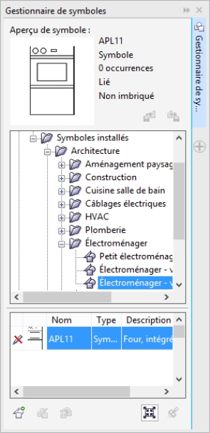

Pour utiliser les symboles, servez-vous du menu fixe Gestionnaire de symboles.
Menu fixe Gestionnaire de symboles
La zone d’aperçu affiche un symbole et les informations correspondantes, notamment :
Juste en dessous de la zone d’aperçu, une vue arborescente vous permet de voir toutes les définitions de symbole lié et local du document actif, y compris les symboles qui n’ont pas d’occurrence. Vous pouvez également naviguer dans les bibliothèques de symboles.

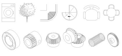

Exemples de symboles
Pour localiser un symbole Retour Au Début
Cliquez sur un dossier pour choisir une collection, puis sur une bibliothèque de symboles pour voir des symboles dans un fichier.
