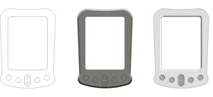

ベベル スタイル
次のベベル スタイルから選択できます。
ソフト エッジ - ある部分がシェーディングされたように見えるベベル面を作成します |
エンボス - オブジェクトを浮き彫りのように見せます |
左から右へ:ベベル効果のないオブジェクト、ソフト エッジ ベベル効果を加えたオブジェクト、エンボス ベベル効果を加えたオブジェクト
