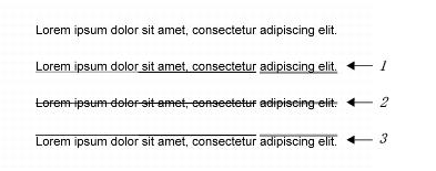

さらに、選択した文字に下線、取り消し線、および上線を引くこともできます。
一重線と二重線のスタイルを使用して、テキストに下線 (1)、取り消し線 (2)、および上線 (3) を適用したアート テキスト

| テキストに下線、上線、または取り消し線を引くには |
| 1 . | テキスト ツール |
| [プロパティ マネージャ] ドッキング ウィンドウが開いていない場合は、[ウィンドウ] |
| 2 . | [プロパティ マネージャ] ドッキング ウィンドウで、[文字] ボタン |
| 3 . | [プロパティ マネージャ] ドッキング ウィンドウの [文字] 領域で、[文字] 領域の下部にある矢印ボタン |
| 4 . | 次の表のタスクを実行します。 |
[下線] ボタン
[取り消し線] リスト ボックスからスタイルを選択します。
[上線] リスト ボックスからスタイルを選択します。
