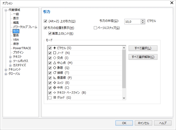

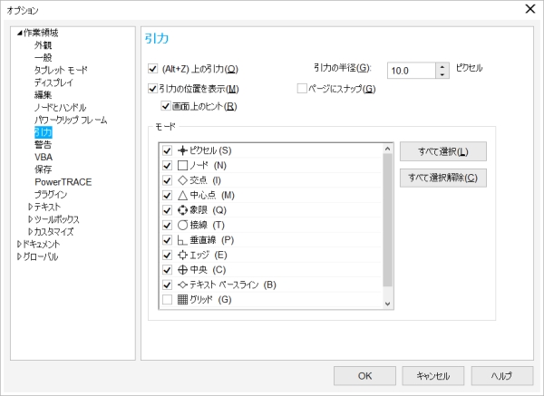

引力オプションを設定するには 上へ戻る
[ページにスナップ] チェック ボックスをオンにします。
[モード] 領域の対応するチェック ボックスをオンにします。
[すべて選択] をクリックします。
[すべて選択解除] をクリックします。
[引力の位置を表示] チェック ボックスをオンにします。
[画面上のヒント] チェック ボックスをオンにします。
[引力の半径] ボックスに値を入力します。
