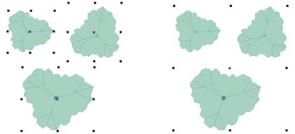

オブジェクトをグループ化すると、複数のオブジェクトが単体として取り扱われます。この機能により、グループ内のすべてのオブジェクトに、一度に同じフォーマット、およびその他のプロパティを適用できます。さらにグループ化は、オブジェクト同士の相対的な位置に間違って変更が加えられることを防ぐのに役立ちます。既存のグループとグループ化することで、ネストしたグループを作成することもできます。
オブジェクトをグループ化しても、個々のオブジェクトの元の属性が維持されます。
オブジェクトをグループに追加したり、グループを解除したり、グループに含まれるオブジェクトをメンバーから削除することができます。また、グループ内の 1 つのオブジェクトをグループ解除せずに編集することもできます。グループ内の複数のオブジェクトを同時に編集する場合は、それらのオブジェクトをグループ解除しておく必要があります。グループに他のグループがネストされている場合は、ネストされているグループ内のすべてのオブジェクトを同時にグループ解除できます。

[オブジェクト] [グループ化] [オブジェクトのグループ化] をクリックします。 |
ネスト グループを作成するには、複数のオブジェクト グループを選択し、[オブジェクト] [グループ化] [オブジェクトのグループ化] をクリックします。 |
ステータス バーにオブジェクトのグループが選択されていることが示されます。
