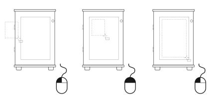

また、選択したオブジェクトを描画内の他の位置までドラッグして移動することもできます。
