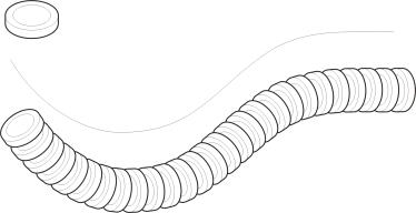

Corel DESIGNER では、線に沿って一連のオブジェクトをスプレーすることができます。グラフィック、テキスト、またはインポートしたビットマップやシンボルをスプレーできます。
独自のオブジェクトを使用して、新しいスプレーリストを作成することもできます。
直線パターン スプレー ツールを使用して、線に沿ってオブジェクトを繰り返すことができます。

線に沿ってスプレーするオブジェクトのサイズの設定値を上げると、パスに沿ってオブジェクトが配置されるに従って、オブジェクトが大きくなります。
スプレーリストのオブジェクトが複雑なほど、必要なシステム リソースが多くなります。複雑なオブジェクトが含まれる線は、オブジェクトのファイル サイズが大きくなるため、生成するのにより長い時間がかかります。スプレーリスト内の各グループにシンボルを使用すると、ファイルのサイズと、必要なシステム リソースの量を小さくすることができます。シンボルの作成について詳しくは、シンボルを操作する.を参照してください。
