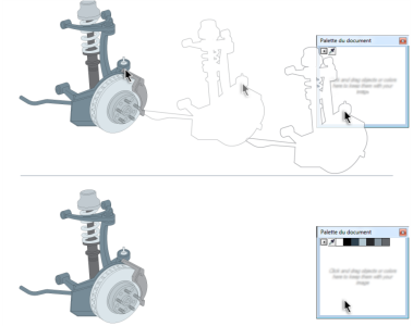

Utilisation de la palette du document
Lorsque vous commencez un nouveau dessin, une palette de couleurs vide, appelée palette du document, semble ancrée dans l’angle inférieur gauche de la fenêtre de dessin. Chaque fois que vous utilisez une couleur dans votre dessin, celle-ci est automatiquement ajoutée à la palette du document. Vous pouvez cependant contrôler les couleurs à ajouter dans la palette du document. Il vous suffit de désactiver les mises à jour automatiques et d’ajouter les couleurs manuellement.
Vous pouvez ajouter des couleurs à partir d’une palette de couleurs, d’une image externe, d’un sélecteur de couleur ou d’une boîte de dialogue relative aux couleurs, telle que Surface uniforme. De plus, vous pouvez ajouter les couleurs d’une image ou d’un objet importé.
Faites glisser une image bitmap vers la palette du document pour ajouter des couleurs.

Pour ajouter manuellement des couleurs à la palette du document Retour Au Début
Dans la palette du document, cliquez sur le bouton Pipette, puis sur une couleur de l’image.
Dans la palette du document, cliquez sur le bouton Pipette , maintenez la touche Ctrl enfoncée et cliquez sur l’image afin d’ajouter les couleurs souhaitées.
Dans la boîte de dialogue, cliquez sur un échantillon de couleurs, puis sur la flèche située en regard de Ajouter à la palette. Choisissez Palette du document, puis cliquez sur Ajouter à la palette.
Lorsque vous faites glisser la plupart des objets vectoriels vers la palette, les couleurs de tous les objets sont ajoutées à la palette. Lorsque vous faites glisser une image bitmap, vous pouvez indiquer le nombre de couleurs que vous souhaitez ajouter à la palette. Si un objet comporte une surface dégradée, à texture ou à motif, seules les couleurs définies lors de la création de la surface sont prises en charge. Les couleurs des surfaces PostScript ne sont pas prises en charge.
