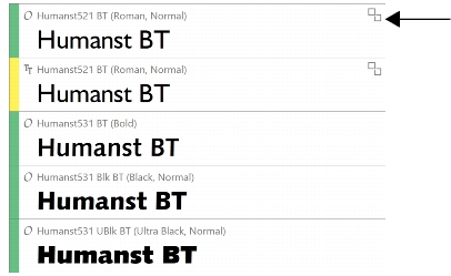

Foldery lub kolekcje mogą zawierać powielone wersje tej samej czcionki. Można na przykład mieć dwie takie same czcionki różniące się jedynie wersją. Duplikaty czcionek są oznaczane etykietą.
Domyślnie w oknie Podgląd jest wyświetlana tylko jedna czcionka dla danej grupy duplikatów czcionek. Na przykład po zainstalowaniu czcionki, jeśli istnieją niezainstalowane duplikaty, pokazywana jest tylko zainstalowana wersja. Można jednak ustawić pokazywanie wszystkich duplikatów czcionek, a następnie usunąć niepotrzebne wersje. Więcej informacji na temat usuwania czcionki można znaleźć w sekcji Aby usunąć czcionkę.
Dla danej grupy duplikatów czcionek można jednocześnie zainstalować tylko jedną powieloną wersję.
Na tym przykładzie pokazano dwa duplikaty czcionki. Etykieta w prawym górnym rogu każdej czcionki wskazuje, że jest to duplikat.
Aby wyświetlić tylko duplikaty czcionek w folderze lub kolekcji, można zastosować filtr Duplikaty z kategorii filtrów Stan czcionki.
