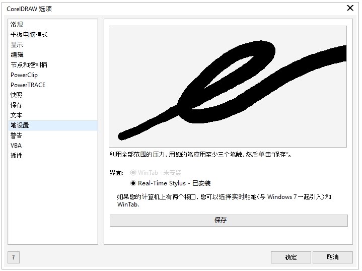

使用压感笔或手写板时,笔触将由您所施加的压力大小来控制。每个人在笔触上施加的强度或压力各不相同,您可以通过指定笔设置来设定应用程序,以使其与您的笔触强度相匹配。如果您的碰触强度较轻,那么适当的笔设置将尤其有帮助。如果较轻的笔触未留下任何痕迹,那么调整笔设置可以提高特定工具的灵敏度。如果笔刷笔触的宽度出现突兀的变化,即表示需要调整选项对话框中笔设置页面上的笔设置。可以将笔设置另存为预设供以后使用。

实时触笔 (RTS) 和 WinTab
您可以充分利用 RTS 兼容手写板或设备的压力和倾斜来控制笔刷笔触。Corel PHOTO-PAINT 支持 RTS 接口(Windows 7 已引入此功能)。如果您拥有兼容 Wacom 的图形蜡版或设备,那么仍可以使用 WinTab 接口以获得最佳效果。

| 1 . |
单击工具 选项 Corel PHOTO-PAINT。 |
要将设置另存为预设,请单击保存。
要为压感笔分配工具,请启用保存每个笔的上次使用的工具复选框。单击确定,然后用压感笔单击某个绘画工具。(保存每个笔的上次使用的工具复选框仅在 WinTab 手写板选项中可用。) |
Corel PHOTO-PAINT 会自动配置许多压感笔。
| 1 . |
WinTab — 建议用于兼容 Wacom 的手写板或设备 |
实时笔 — 建议用于使用 Windows 7 或 8 RTS 接口的手写板或设备 |
