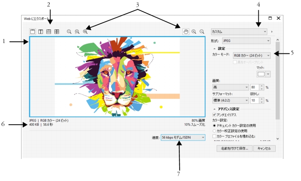

エクスポート オプションを指定すると、設定を最大 4 つまで使用して、イメージをプレビューできます。ファイル形式、プリセット設定、ダウンロード速度、圧縮、ファイル サイズ、画質、およびカラー範囲の比較も可能です。また、プレビュー ウィンドウ内でズームとスクロールを行うことで、プレビューを詳しく調べることもできます。

| Web 対応イメージをエクスポートするには |
| 1 . | [ファイル] |
| 2 . | [Web にエクスポート] ダイアログ ボックスの右上隅にある [プリセット] リスト ボックスからプリセット設定を選択します。 |
| 3 . | [設定] 領域の [カラー パレット] リスト ボックスからカラー パレットを選択します。 |
| このオプションは、GIF ファイル形式には使用できません。 |
| 4 . | [アドバンス設定] 領域の [カラー プロファイルの埋め込み] チェック ボックスをオンにします。 |
| 5 . | [名前を付けて保存] をクリックします。 |
| 6 . | ファイルを保存するドライブとフォルダを選択し、[ファイル名] ボックスに名前を入力し、[保存] をクリックします。 |
ダイアログ ボックスの下部にある [速度] リスト ボックスからインターネットの接続速度を選択できます。
また、[ファイル]
[エクスポート] をクリックし、[ファイルの種類] リスト ボックスからファイル形式を選ぶと、Web 対応形式にエクスポートすることができます。
