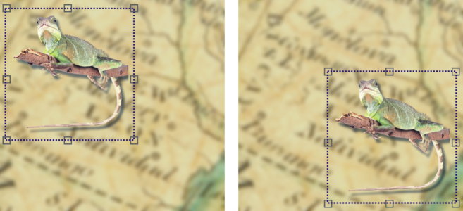

L'oggetto foto selezionato è stato spostato dall'angolo superiore sinistro all'angolo inferiore destro.
