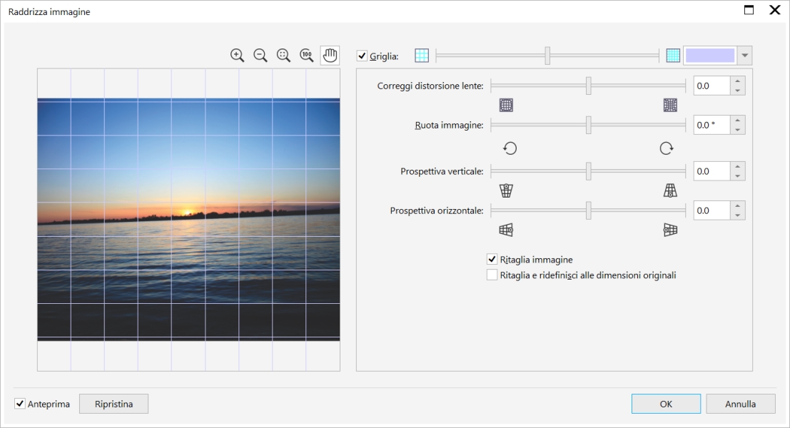

La finestra di dialogo Raddrizza immagine consente di correggere le distorsioni della lente e di raddrizzare le immagini bitmap con rapidità. Si tratta di un'utile funzione per raddrizzare fotografie scattate o acquisite tramite scanner con un angolo o che contengono distorsioni della lente.

La finestra di dialogo Raddrizza immagine consente di ruotare un'immagine trascinando un dispositivo di scorrimento, immettendo il valore dell'angolo di rotazione, oppure utilizzando i tasti freccia. È possibile specificare un angolo di rotazione personalizzato compreso tra -15° e 15°.
La finestra di anteprima consente di visualizzare dinamicamente in anteprima le regolazioni effettuate. Per modificare l'orientamento dell'immagine prima di raddrizzarla, iniziare ruotando l'immagine di 90° in senso orario e antiorario.
Nella finestra di anteprima viene visualizzata una griglia per semplificare il raddrizzamento dell'immagine. È possibile effettuare regolazioni più precise controllando le dimensioni delle celle nella griglia. Per potenziare il contrasto della griglia in base ai colori dell'immagine, è possibile cambiare il colore della griglia. Inoltre, è possibile nascondere la griglia se si preferisce visualizzare in anteprima il risultato finale senza le linee della griglia. Inoltre, è possibile ingrandire e ridurre la visualizzazione, oppure effettuare una panoramica dell'immagine nella finestra di anteprima per valutare i risultati.

Con lo strumento Panoramica , trascinare l'immagine fino a quando l'area è allineata alle linee della griglia.
Lo strumento Panoramica può essere utilizzato soltanto dopo aver ingrandito l'immagine.
Fare clic sul pulsante Ruota in senso antiorario o Ruota in senso orario .
Fare clic nella casella Ruota immagine e premere la freccia Su o Giù.
Fare clic su Ripristina.
Con lo strumento Ingrandisci o Riduci , fare clic nella finestra di anteprima.
Fare clic sul pulsante Dimensioni visibili .
