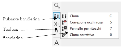

La casella degli strumenti contiene gli strumenti per la modifica, la creazione e la visualizzazione delle immagini. I strumenti correlati sono raggruppati nelle bandierine.
La bandierina è indicata da una piccola freccia posta nell'angolo inferiore destro dei pulsanti della casella degli strumenti. L'ultimo strumento usato in una bandierina viene visualizzato nella casella degli strumenti. È possibile accedere agli strumenti di una bandierina facendo clic sulla piccola freccia nera nell'angolo inferiore destro di un pulsante della casella degli strumenti.
Se si fa clic sul pulsante bandierina dello strumento Clona, viene visualizzata la bandierina Ritocco.
