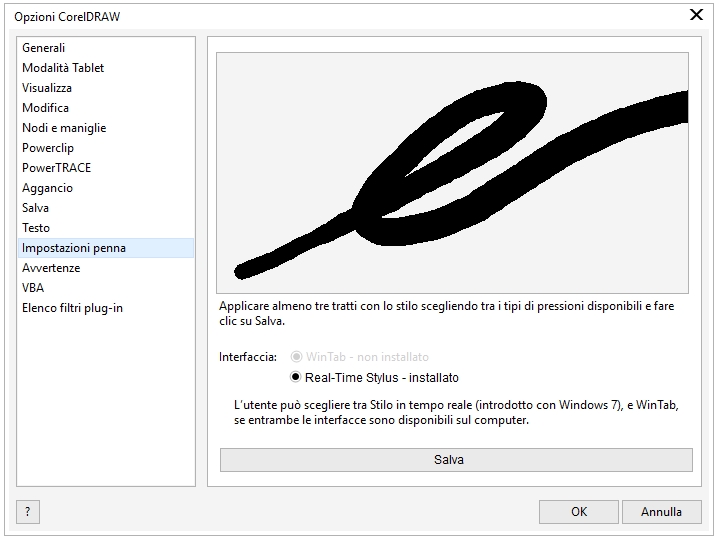

Quando si utilizza una tavoletta grafica o uno stilo sensibile alla pressione, la pressione esercitata determina i tratti. Nel disegnare il tratto, ogni persona utilizza un livello diverso di pressione o forza ed è possibile impostare l'applicazione in base alla forza applicata dall'utente specificando le impostazioni della penna. Configurare in modo adeguato le impostazioni della penna è particolarmente utile se l'utente ha una mano leggera. Se un tratto leggero non lascia tracce, regolare le impostazioni della penna può aumentare la sensibilità per strumenti specifici. Abrupt changes in the width your brushstrokes shows that you need to adjust your pen setting on the Pen Settings page in the Options dialog box. Le impostazioni della penna possono essere salvate come preimpostazioni da utilizzare in seguito.
È possibile regolare le impostazioni della penna affinché corrispondano alla forza del tratto.

Real-Time Stylus (RTS) e WinTab
È possibile sfruttare appieno tutti i vantaggi della pressione e dell'inclinazione del dispositivo o del tablet compatibile con l'RTS per controllare le pennellate. Corel PHOTO-PAINT include il supporto per l'interfaccia RTS, introdotta con Windows 7. Se si dispone di un dispositivo o di una tavoletta grafica compatibile con Wacom, è possibile continuare a utilizzare l'interfaccia WinTab per ottenere risultati ottimali.

Comandi da sinistra a destra: Pressione penna, Inclinazione penna, Direzione penna e Rotazione penna. È possibile accedere ai comandi della penna dalla barra delle proprietà durante l'utilizzo di uno strumento pennello che supporta queste funzionalità.
Per salvare le impostazioni come preimpostazione, fare clic su Salva .
Corel PHOTO-PAINT configura automaticamente molte penne sensibili alla pressione .
WinTab : consigliato per dispositivi o tavolette grafiche compatibili con Wacom
Stilo in tempo reale : consigliato per dispositivi o tavolette grafiche che utilizzano l'interfaccia RTS oppure Windows 7 o 8
