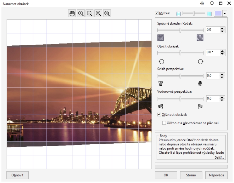

V dialogovém okně Narovnat obrázek můžete rychle provést korekci zkreslení objektivu a narovnat rastrové obrázky. Tato funkce je užitečná pro narovnávání fotografií, které byly pořízeny nebo naskenovány pod určitým úhlem nebo obsahují zkreslení objektivu.
Dialogové okno Narovnat obrázek
Korekce zkreslení objektivu fotoaparátu
Dialogové okno Narovnat obrázek umožňuje otočit obrázek přesunutím jezdce, zadáním úhlu otočení nebo pomocí kláves se šipkami. Můžete zadat vlastní úhel otočení v rozmezí od -15 do 15 stupňů.
Můžete také vytvořit obrázek pod požadovaným úhlem tak, že zakážete oříznutí a potom pomocí nástroje Oříznout oříznete obrázek v okně kresby. Jestliže je zakázáno oříznutí, zobrazí se za narovnaným obrázkem barva pozadí.

1 . | Klikněte na položku Upravit Narovnat obrázek. |
Obsahuje-li obrázek zkreslení objektivu, přesunutím jezdce Korekce zkreslení objektivu doleva opravíte soudkovité zkreslení a přesunutím doprava opravíte vyduté zkreslení. |
2 . | Posuňte jezdec Otočit obrázek nebo do pole Otočit obrázek zadejte hodnotu v rozmezí od 15 do -15. |
3 . | V případě potřeby upravte velikost buněk mřížky posunutím jezdce Mřížka. |
4 . | Chcete-li obrázek oříznout a narovnat, zaškrtněte políčko Oříznout obrázek. |
Obrázek je oříznut tak, aby byl zachován poměr stran původního obrázku, což znamená, že výsledný obrázek je menší než obrázek původní. |
Jestliže chcete zachovat šířku a výšku původního obrázku, zaškrtněte políčko Oříznout a převzorkovat na původní velikost. Výsledný obrázek je převzorkován. |
