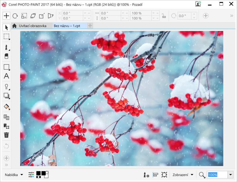

Dotyková pracovní plocha je optimalizovaná pro dotyková zařízení a tím je ideální pro práci v terénu a skicování. Své úkoly můžete dokončit pomocí dotykových nebo otočných ovládacích prvků případně stylusu, bez nutnosti používat klávesnici nebo myš.
Dotyková pracovní plocha zjednodušuje uživatelské rozhraní (UI), které vám ukazuje pouze ty nástroje a příkazy, jež budete pravděpodobně potřebovat při používání tabletu. Ve srovnání s ostatními dostupnými pracovními plochami se dotyková pracovní plocha vyznačuje následujícími změnami:
Dotyková pracovní plocha v aplikaci Corel PHOTO-PAINT
