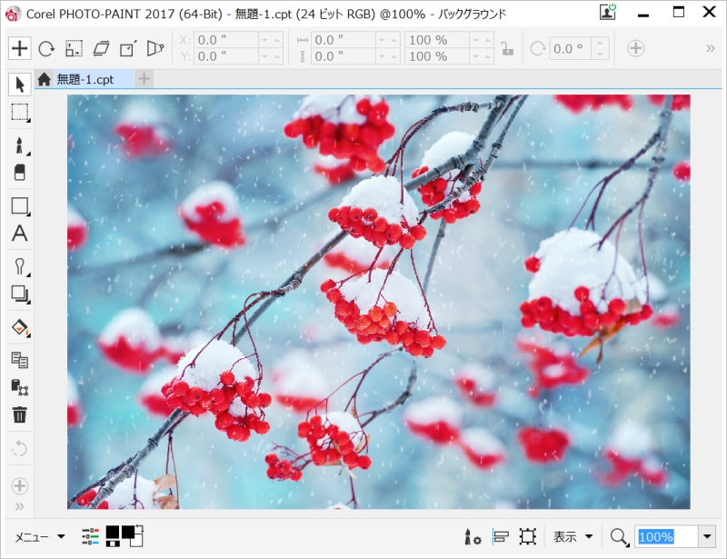

タッチ作業領域
タッチ作業領域はタッチ対応デバイスに最適化されており、フィールド ワークやスケッチ操作に最適です。マウスやキーボードを必要とせずに、タッチ、ダイヤル、スタイラスを使用してさまざまなタスクを完了できます。
タッチ作業領域は効率的なユーザー インタフェース (UI) を備えており、タブレットを使用する際に最もよく使用するツールやコマンドのみが表示されます。タッチ作業領域は、利用可能な他の作業領域と次の点が異なります。
タッチ作業領域 Corel PHOTO-PAINT
