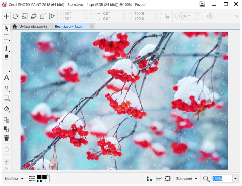

Corel PHOTO-PAINT Aplikace poskytuje podporu dotykového ovládání gesty, dotykové pracovní plochy a automatického přepínání pracovní plochy, což napomáhá v co nejlepším využívání dotykových zařízení.
• | Tlačítka a další prvky UI jsou větší, aby se lépe ovládaly dotykem. |
• | Okno nástrojů je změněno, aby zahrnovalo pouze nástroje, které budete pravděpodobně používat nejčastěji. |
• | Okno nástrojů umožňuje používat příkazy Zpět a Znovu, stejně jako Kopírovat, Vložit a Odstranit. |
• | Pruh nabídky již není v horní části hlavního okna. Příkazy nabídky jsou přístupné kliknutím na tlačítko nabídky v levém dolním rohu stavového řádku. |
• | Stavový řádek umožňuje rychle změnit úroveň zvětšení, stejně jako používat běžné příkazy a ukotvitelné panely. |
Dotyková pracovní plocha v aplikaci Corel PHOTO-PAINT
