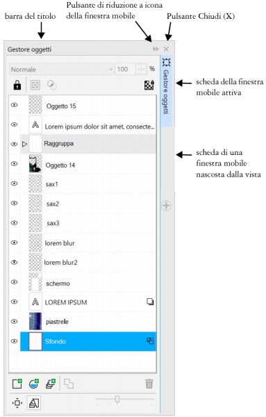

Nelle finestre mobili vengono visualizzati gli stessi tipi di comandi delle finestre di dialogo, come pulsanti di comando, opzioni e caselle di riepilogo. A differenza della maggior parte delle finestre di dialogo, le finestre mobili possono rimanere aperte mentre si lavora su un documento, in modo da poter rapidamente accedere ai comandi per sperimentare effetti diversi. Le finestre mobili presentano caratteristiche simili alle palette di altri programmi di grafica.
Le finestre mobili possono essere agganciate o mobili. Una finestra mobile è fissata al bordo della finestra dell'applicazione, a una barra degli strumenti o a una tavolozza. Una finestra mobile sganciata non è fissata a un elemento dell'area di lavoro. Se vengono aperte più finestre mobili, queste appaiono annidate e solo una viene visualizzata interamente. È possibile visualizzare rapidamente una finestra mobile nascosta facendo clic sulla rispettiva scheda.
Le finestre mobili possono essere spostate o ridotte a icona per liberare spazio sullo schermo.
Un esempio è la finestra mobile Gestore oggetti. La finestra mobile Gestore oggetti visualizza le miniature dello sfondo dell'immagine e di ciascun livello di oggetti, oltre ai pulsanti di comando e alle opzioni correlate agli oggetti.

Per aprire o chiudere le finestre mobili, è anche possibile fare clic sul pulsante Personalizzazione rapida sul lato destro di una finestra mobile e selezionare o deselezionare le caselle di controllo corrispondenti.
È anche possibile chiudere una finestra mobile facendo clic sul pulsante X nella relativa barra del titolo. Facendo clic sul pulsante X nella barra del titolo vengono chiuse tutte le finestre nidificate in un gruppo. Per chiudere solo una finestra mobile specifica, fare clic sul pulsante X nella scheda della finestra mobile.

Per espandere una finestra mobile ridotta a icona, fare clic sulla sua scheda.
