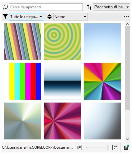

Il selettore Riempimento consente di cercare, sfogliare e gestire i riempimenti locali e condivisi.
I riempimenti e le trasparenze vengono visualizzati come immagini in miniatura. Posizionando il puntatore su una miniatura, è possibile visualizzare il nome del file e la sua posizione. È possibile regolare le dimensioni delle miniature, per un'anteprima più semplice e veloce dei riempimenti e delle trasparenze. Inoltre, è possibile ridimensionare il selettore Riempimento o quello Trasparenza per visualizzare più miniature alla volta.

Dalla casella di riepilogo Scegli origine contenuto, scegliere il pacchetto, la cartella, la posizione di rete o l'elenco locali che si desidera cercare o sfogliare. Gli elementi presenti in Contenuti utente mostrano i pacchetti di riempimenti offerti da Corel ed eventuali pacchetti e riempimenti aggiunti dall'utente. |
Dalla casella di riepilogo Scegli origine contenuto, scegliere Contenuti utente. Fare clic sul pulsante Modifica  , quindi fare clic su Sfoglia in modo ricorsivo.
Dalla casella di riepilogo Scegli origine contenuto, scegliere Contenuti utente oppure un alias . Fare clic sul pulsante Modifica  , quindi fare clic su Reindicizza cartella.
Dalla casella di riepilogo Scegli origine contenuto, scegliere Recente.
Dalla casella di riepilogo Scegli origine contenuto, scegliere Preferiti. Per informazioni su come contrassegnare un riempimento come preferito, consultare Per gestire riempimenti e trasparenze.
Dalla casella di riepilogo Scegli origine contenuto, scegliere un pacchetto in Contenuti utente oppure un alias. Scegliere una categoria dalla casella di riepilogo Filtro.
