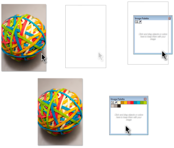

Trascinare un'immagine o un oggetto nella Tavolozza immagine per aggiungere colori.

Nella Tavolozza immagine, fare clic sullo strumento Contagocce, tenere premuto Ctrl, quindi fare clic sull'immagine fino a quando i colori desiderati non vengono aggiunti.
Definire un' area modificabile. Nell'angolo superiore sinistro della Tavolozza immagine, fare clic sul pulsante della bandierina, quindi su Aggiungi colori da visibile.
Quando si trascina un'immagine nella Tavolozza immagine, vengono aggiunti solo i cinque colori più dominanti. I colori dei riempimenti PostScript non sono supportati.
