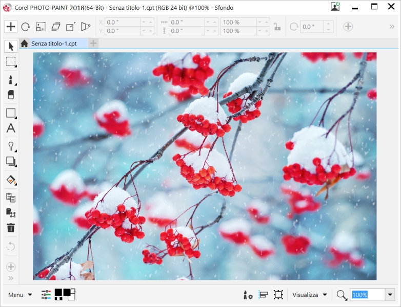

L'area di lavoro Touch in Corel PHOTO-PAINT
