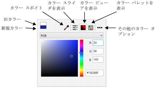

さまざまなカラー ツールを使用してカラーを指定するには |
• | [カラー] 領域で、[デスクトップ] または [ウィンドウ枠] カラー ピッカーを開き、次の表にある操作を実行します。 |
カラー スポイト ツール をクリックして、画面上のカラーをクリックします。
[カラー スライダを表示] ボタン をクリックし、リスト ボックスからカラー モードを選択してスライダを移動します。
[カラー ビューアを表示] ボタン をクリックし、リスト ボックスからカラー モードを選択してカラー ビューアでカラーをクリックします。
[カラー パレットを表示] ボタン をクリックし、パレット ライブラリからカラー パレットを選択してカラーをクリックします。着色を調整するには、[着色] スライダを移動します。
[追加のカラー オプション] ボタン をクリックし、オプションを選択します。オプションは、サンプリングや、カラー ビューア、カラー スライダ、カラー パレットの使用など、選択した方法により異なります。
