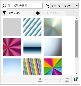

[塗りつぶし] ピッカーを使用すると、ローカルや共有の塗りつぶしを検索、参照、管理できます。
塗りつぶしや透明がサムネール イメージとして表示されます。サムネールの上にポインタを移動すると、ファイルの名前や場所を表示できます。サムネールのサイズを調整して、塗りつぶしや透明のプレビューをより速く簡単にできます。また、[塗りつぶし] ピッカーや [透明度] ピッカーのサイズを変更して、一度に表示されるサムネールの数を増やすこともできます。

3 . | プロパティ バーの [塗りつぶし] ピッカーまたは [透明度] ピッカーを開きます。 |
4 . | [コンテンツ ソースを選択] リスト ボックスで、検索または参照するローカル パック、フォルダ、ネットワーク上の場所またはリストを選択します。[ユーザー コンテンツ] の項目には、Corel 提供の塗りつぶしパックやユーザーが追加した塗りつぶしパックおよび塗りつぶしが表示されます。 |

• | [塗りつぶし] ピッカーまたは [透明度] ピッカーで、サムネールの上にマウスのポインタを置きます。 |
塗りつぶしや透明の場所は、[塗りつぶし] ピッカーや [透明度] ピッカーの下部にも表示されます。
塗りつぶしや透明のサムネールのサイズを調整するには |
• | [塗りつぶし] ピッカーまたは [透明度] ピッカーで、[サムネール サイズ] スライダを調節します。 |
[より小さいサムネール] ボタンまたは [大きなサムネール] ボタンをクリックして、サムネールのサイズを少しずつ調整することもできます。 |
[塗りつぶし] ピッカーまたは [透明度] ピッカーのサイズを変更する |
• | [塗りつぶし] ピッカーまたは [透明度] ピッカーの右下隅をドラッグします。 |
右側をドラッグして幅を広げたり、下側をドラッグして高さを高くしたりできます。 |
