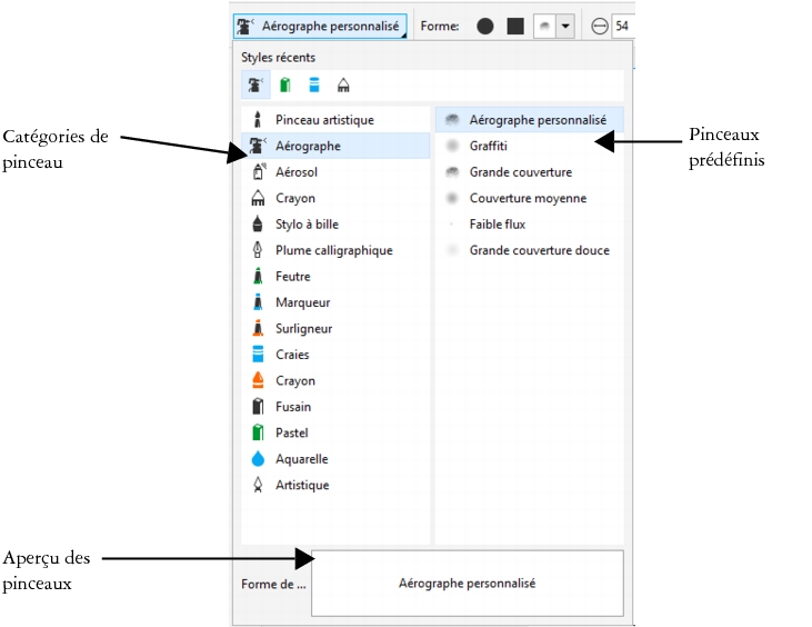

L’outil Peinture et le type de pinceau choisi déterminent l’aspect du coup de pinceau sur l’image. Lorsque vous dessinez avec un pinceau prédéfini, les attributs de coup de pinceau de cet outil sont prédéterminés. Sélectionnez un pinceau prédéfini dans le sélecteur Pinceau qui affiche toutes les catégories de pinceau et tous les pinceaux prédéfinis. De plus, le sélecteur Pinceau comprend une pointe et un aperçu des coups de pinceau, et affiche les cinq pinceaux utilisés en dernier.
Le sélecteur Pinceau permet d’afficher l’aperçu des pinceaux prédéfinis qui sont classés par catégorie et de les sélectionner.
