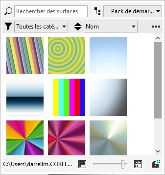

Le sélecteur Surface vous permet de rechercher, parcourir et gérer les surfaces locales et partagées.

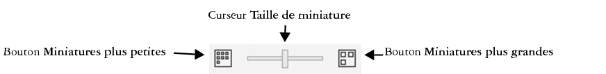

Les surfaces et transparences apparaissent sous forme de miniatures. En positionnant votre curseur sur une miniature, vous pouvez visualiser le nom et l’emplacement du fichier. Vous pouvez régler la taille des miniatures pour un aperçu plus facile et plus rapide des surfaces et transparences. Vous pouvez de plus redimensionner le sélecteur Surface ou Transparence pour afficher plus de miniatures à la fois.

L’emplacement d’une surface ou transparence peut également s’afficher en bas du sélecteur Surface ou Transparence.
Pour ajuster la taille des miniatures de surfaces ou transparences Retour Au Début
Pour redimensionner le sélecteur Surface ou Transparence Retour Au Début
