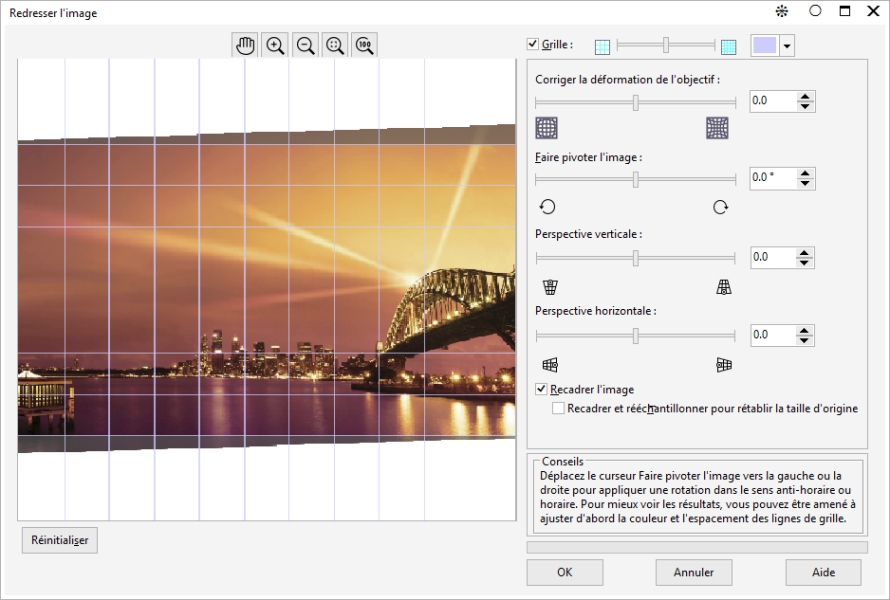

La boîte de dialogue Redresser l’image permet de corriger des déformations de l’objectif et de redresser rapidement des images bitmap. Cette fonctionnalité est pratique pour redresser des photos prises ou numérisées en biais, ou qui contiennent des déformations de l’objectif.
Boîte de dialogue Redresser l’image

Rotation et aperçu
La boîte de dialogue Redresser l’image permet de faire pivoter une image en faisant glisser un curseur, en saisissant un angle de rotation ou en utilisant les touches de direction. Vous pouvez spécifier un angle de rotation personnalisé de -15 à 15 degrés.
Utilisez la fenêtre d’aperçu pour prévisualiser de façon dynamique les réglages effectués. Si vous souhaitez changer l’orientation de l’image avant de la redresser, commencez par faire pivoter l’image de 90 degrés dans le sens des aiguilles d’une montre ou dans le sens inverse.
Une grille est affichée dans la fenêtre d’aperçu pour vous aider à redresser l’image. Vous pouvez effectuer un réglage encore plus précis en modifiant la taille des cellules de la grille. Pour renforcer le contraste entre la grille et les couleurs de l’image, vous pouvez également modifier la couleur de la grille. Vous pouvez par ailleurs masquer la grille si vous souhaitez prévisualiser le résultat final sans les lignes de la grille. Vous pouvez enfin effectuer un zoom avant ou arrière et utiliser la fonction panoramique dans la fenêtre d’aperçu afin d’évaluer le résultat.
