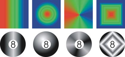

Preenchimentos gradientes mudam de uma cor para a outra, ao longo de um caminho linear, elíptico, cônico ou retangular. Você pode usar preenchimentos gradientes para criar a ilusão de profundidade. Os preenchimentos gradientes também são conhecidos como preenchimentos dégradés.

Preenchimentos de fonte lineares, elípticos, cônicos e retangulares
