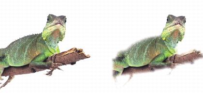

Enevoar
O enevoamento suaviza as bordas de um objeto aumentando gradualmente a transparência dos pixels da borda. Você pode especificar a largura da seção enevoada do objeto e o gradiente de transparência que deseja utilizar.
O objeto da direita foi enevoado para suavizar as bordas.

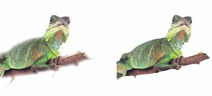

Aguçar
O aguçamento define as bordas de um objeto tornando-as nítidas. Você pode fazer isso especificando um limiar em tons de cinza para os pixels localizados ao longo das bordas do objeto. As bordas ficam mais aguçadas à medida que os pixels abaixo do limiar tornam-se transparentes e os pixels dentro do limiar tornam-se opacos.
O objeto da direita foi aguçado para que as bordas ficassem mais definidas.
