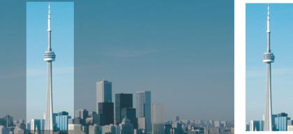

Você pode cortar uma imagem para remover áreas que não desejar e melhorar a composição. É possível selecionar uma área retangular que se deseje manter e, em seguida, descartar o restante. Como resultado, reduz-se o tamanho do arquivo de uma imagem sem afetar a resolução.
Cortar permite que você remova áreas de imagens que não desejar.
