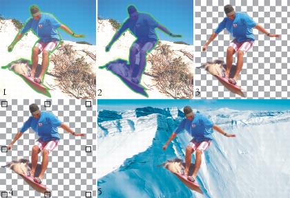

Fluxo de trabalho do Lab de recorte: (1) Destaque as bordas da área da imagem; (2) Adicione um preenchimento à parte interna. (3) Visualize o recorte e retoque-o, se necessário. (4) Leve o recorte para a janela de imagem. (5 — opcional) Coloque o recorte sobre uma imagem de fundo.
