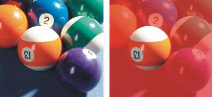

Área editável retangular ou elíptica
É possível definir áreas editáveis retangulares ou elípticas em uma imagem.
Uma área circular definida com a ferramenta Máscara de elipse

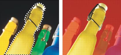

Áreas editáveis definidas com a ferramenta Máscara à mão livre
Você pode definir uma área editável contornando a área da imagem com a ferramenta Máscara à mão livre, da mesma forma que faria com lápis e papel, ou clicando em pontos diferentes na imagem para ancorar segmentos de linha reta.

É possível também definir uma área editável arrastando a ferramenta Máscara à mão livre na janela de imagem e clicando duas vezes para concluir o contorno.
Uma área editável criada com a ferramenta Máscara à mão livre
