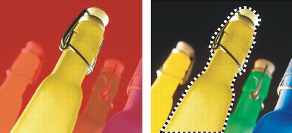

É possível exibir a sobreposição de máscara (esquerda) ou a moldura de máscara (direita).
