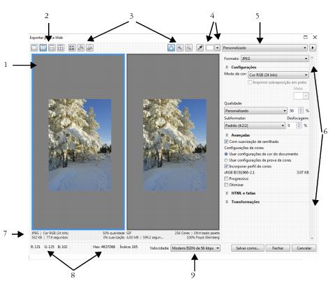

O Corel PHOTO‑PAINT permite exportar os seguintes formatos de arquivos compatíveis com a web: GIF, PNG e JPEG.
Ao especificar opções de exportação, uma imagem pode ser visualizada com até quatro configurações diferentes. É possível comparar formatos de arquivo, configurações predefinidas, velocidades de download, compactação, tamanho do arquivo, qualidade de imagem e faixa de cores. Além disso, você pode examinar as visualizações aplicando zoom e enquadramento dentro das janelas de visualização.

| Para ajustar a visualização de exportação da imagem |
| 1 . | Clique em Arquivo |
| 2 . | Realizar uma ou mais tarefas a partir da seguinte tabela. |
Clique no botão Visualização em tela cheia
Clique no botão Duas visualizações verticais
Clique no botão Duas visualizações horizontais
Clique no botão Quatro visualização
Clique no botão Zoom para ajustar
Clique no botão Zoom 1:1 pixel
Utilizando a ferramenta Enquadramento
Clique no botão 100%
