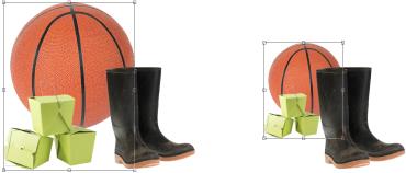

Objetos agrupados podem ser movidos ou transformados em conjunto. Neste exemplo, a bola e as caixas são agrupadas e redimensionadas como grupo.
