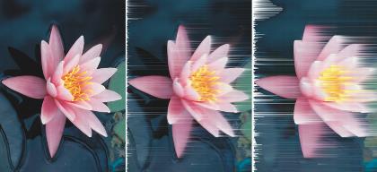

Você pode repetir a última ação para intensificar o efeito. A imagem à esquerda é a original, um efeito de vento é aplicado ao centro da imagem e o efeito é repetido na imagem à direita.

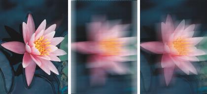

Você pode dissolver a última ação por uma quantidade especificada. A imagem original está à esquerda, a imagem do centro está desfocada e o efeito de desfocagem está dissolvido na imagem direita.
