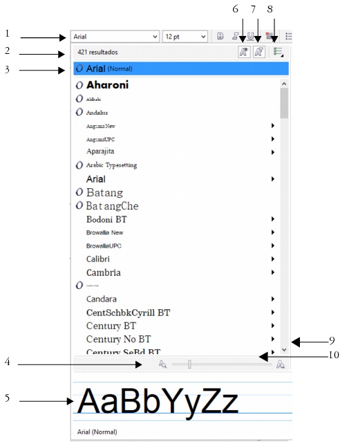

1. Caixa Lista de fontes
A caixa Lista de fontes conta com recursos de pesquisa, além de lhe permitir acessar controles adicionais.
2. Número de fontes
3. Identificador de tecnologia de fonte
5. Área de Visualização
6. Botão Mostrar/Ocultar visualização
7. Botão Mostrar/Ocultar filtros
6. Botão Opções de fontes
Com a Atualização 4, é possível personalizar a lista de fontes a partir da caixa Lista de fontes, facilitando a pesquisa. Por exemplo, você pode exibir as fontes agrupadas por família ou na forma de uma lista plana. Se você tiver fontes não latinas instaladas, será possível exibir seus nomes em Latim ou em seus respectivos idiomas de origem. Além disso, você pode mostrar ou ocultar as fontes usadas recentemente na parte superior da lista de fontes, e acessar a caixa de diálogo Opções para especificar outras opções relacionadas.
É possível redimensionar a área da Lista de fontes ajustando sua altura e largura, ou ocultando a área de visualização.
Recurso padrão: O novo botão Mostrar filtros oferece um fácil acesso aos filtros de fontes disponíveis em versões anteriores. Você pode mostrar apenas as fontes usadas no documento ou apenas as fontes de símbolos, e também é possível filtrar as fontes com base em sua tecnologia.
Quando você começa a digitar o nome de uma fonte ou outra palavra-chave, uma lista relevante de fontes é exibida. Esta lista é automaticamente atualizada, à medida que você digita. Para refinar sua pesquisa, você pode digitar duas ou mais palavras-chave. Por exemplo, para encontrar todas as fontes Arial disponíveis com espessura em negrito, digite Arial negrito na caixa Lista de fontes.
