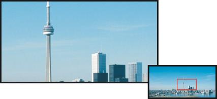

Selecione a área da imagem a ser exibida na janela de imagem utilizando o pop-up Navegador.

Na caixa de ferramentas, clique na ferramenta Enquadramento
Clique no pop-up Navegador

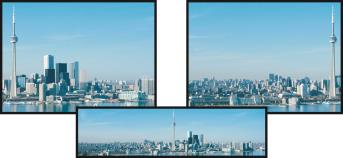

As áreas da imagem que ficarem fora da janela de imagem podem ser arrastadas para serem exibidas utilizando a ferramenta Enquadramento. Esta foto foi arrastada de sua posição original (topo à esquerda) para a direita (topo à direita). A inserção (parte inferior) mostra a imagem inteira.
