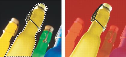

您可以透過使用「手繪遮罩」為影像區域加上外框,藉此定義可編輯區域,如同使用鉛筆和紙一般;或者透過在影像的不同點按一下,以錨定直線線段。

使用手繪遮罩工具定義可編輯區域 |
1 . | 在工具箱中,按一下「手繪遮罩」工具 。 |
2 . | 按一下屬性列上的「一般」按鈕 。 |
3 . | 在影像視窗中,按一下每條線段開始和結束的位置。 |
4 . | 按兩下以完成外框。 |
您也可以透過在影像視窗中拖曳「手繪遮罩」工具定義可編輯區域,然後按兩下以完成外框。
使用「手繪遮罩」工具建立的可編輯區域
