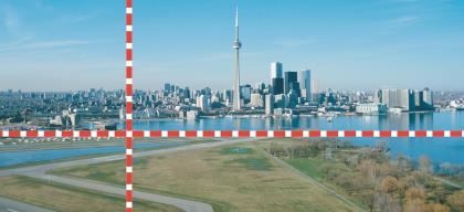

導線是您可以在影像視窗中隨處新增的垂直或水平線,用來協助您測量、對齊及定位影像元素。導線使用的測量單位與尺規使用的測量單位一樣。在 Corel PHOTO‑PAINT 應用程式中儲存影像時,導線也會隨之儲存。
您可以顯示或隱藏導線。您也可以新增、移除、移動及鎖定影像視窗中的導線。您可以新增有角度的導線,也能旋轉現有導線。
您可以讓物件和可編輯區域貼齊導線,以便當您將物件或可編輯區域移動至導線時,物件或可編輯區域會自動對齊此導線。您可以設定此功能的敏感度,以便您在特定數量的導線圖素內移動時,物件或可編輯區域會貼齊導線。
您可以變更導線的色彩和線條樣式,使其在影像背景上顯得突出。依預設,您選取導線時,導線會變為紅色。當您取消選取導線時,導線會變為藍色。
