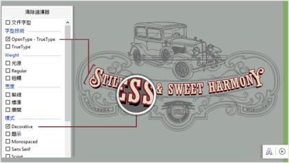

| 過濾字型 |
| 1 . | 在屬性列上開啟「字型」清單方塊,然後按一下「顯示過濾器」按鈕 |
| 2 . | 啟用任何一個核取方塊。 |
按一下「清除過濾器」。
按一下「隱藏過濾器」按鈕
下表列出 Premium 會員可以使用的所有字型過濾器與字型過濾器群組。如果您是一般會員,則只會顯示文件字型、字型技術及符號過濾器。
