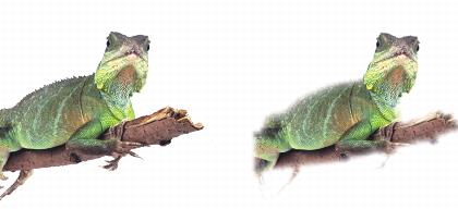

Prolnutí
Prolnutím se změkčí okraje objektu postupným zvyšováním průhlednosti okrajových pixelů. Můžete určit šířku prolnuté části objektu a přechod průhlednosti, který chcete použít.
Objekt vpravo má prolnutím změkčené okraje.
