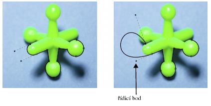

Osnovu v Bézierově režimu můžete vytvořit umístěním uzlů do obrázku. Uzly jsou navzájem propojeny úsečkovými nebo křivkovými segmenty. Řídicí body indikují směr, ve kterém křivkový segment z uzlu vychází. Po nakreslení osnovy můžete její tvar upřesnit. Další informace o tvarování osnovy najdete v části Tvarování osnov.
Příklady osnov v Bézierově režimu
