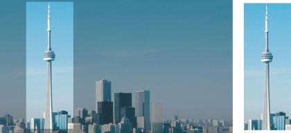

Obrázek můžete oříznout, tzn. odstranit nežádoucí oblasti a tím zlepšit jeho kompozici. Můžete vybrat obdélníkovou oblast, kterou chcete zachovat, a odstranit zbytek. Tím se zmenší velikost souboru, aniž by se změnilo jeho rozlišení.
Oříznutí slouží k odstranění nežádoucích oblastí obrázku.
Aplikace Corel PHOTO‑PAINT také umožňuje provést oříznutí kolem upravitelné oblasti masky; výsledný obrázek je však vždy obdélníkový. Informace o maskách najdete v části Práce s maskami.
Také lze změnit velikost obrázku bez odstranění nebo přidání jakékoli plochy, a to změnou jeho rozměrů a rozlišení. Další informace naleznete v tématu Změny rozměrů obrázku, rozlišení a formátu papíru.
