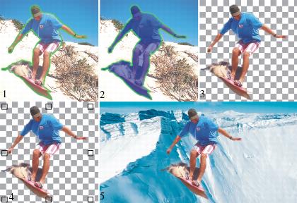

Funkce Výřez umožňuje vyřezávat oblasti obrázku z okolního pozadí. Pomocí této funkce můžete oddělit určité oblasti obrázku a zachovat přesnou kresbu okrajů, jako například vlasy nebo rozostřené hrany.
Chcete-li určitou oblast obrázku vyříznout, zvýrazníte její okraje a potom za použití výplně definujete vnitřek této oblasti. Chcete-li posoudit výsledky, můžete si náhled výřezu zobrazit při odstraněném pozadí, nebo proti šedému, bílému nebo černému pozadí. Také lze zobrazit náhled výřezu, s původním obrázkem pod ním a se zobrazením zvýraznění a výplně. V případě potřeby můžete výřez retušovat přidáním nebo odebráním detailů podél jeho okrajů.
Pokud uděláte chybu, můžete části zvýrazněné a vyplněné plochy vymazat a vytvořit je znovu, můžete vzít zpět a zopakovat určitou akci nebo se vrátit k původnímu obrázku.
Standardně se výřez umísťuje jako objekt v okně obrázku, přičemž se původní obrázek odstraní. Můžete se také rozhodnout, že chcete zachovat výřez i původní obrázek, nebo můžete z výřezu vytvořit masku průhlednosti.
Postup práce za použití funkce Výřez: (1) Zvýrazněte okraje oblasti obrázku; (2)Dovnitř přidejte výplň. (3) Zobrazte náhled výřezu a podle potřeby jej opravte. (4) Zobrazte výřez v okně obrázku. (5 – volitelné) Umístěte výřez na pozadí obrázku.
V nástroji Výřez můžete nastavit volby pro některé z nástrojů. Například můžete přizpůsobit tloušťku zvýraznění změnou velikosti hrotu nástroje Zvýrazňovač. Pokud má oblast obrázku ostré okraje, můžete použít tenčí čáru, a definovat tak okraje přesněji. Má-li naopak oblast rozostřené okraje, které se těžko definují, použijte čáru silnější. Také můžete změnit barvu zvýraznění a výplně, aby byly lépe vidět.
Obrázek můžete také zvětšit a získat tak bližší pohled na detaily, nebo jej zmenšit a zobrazit tak větší oblast obrázku. Posouváním obrázku lze zobrazit i oblasti, které byly mimo předchozí okno náhledu.

Klikněte na nástroj Vnitřní výplň a klikněte dovnitř oblasti obrázku, kterou chcete vyříznout. |

V části Výsledky výřezu vyberte kteroukoli z následujících voleb: |
Výřez – tato možnost vytvoří z výřezu objekt a zahodí původní obrázek, |
Výřez jako maska průhlednosti – tato možnost vytvoří z výřezu masku průhlednosti a připojí ji k původnímu obrázku. Maska průhlednosti je maska, která je připojena k objektu a umožňuje změnit průhlednost objektu, aniž by došlo k jeho trvalé změně. Pokud jste vytvořili výřez z vrstvy pozadí, převede se pozadí na objekt. |
