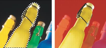

Také můžete definovat upravitelnou oblast tažením nástrojem Maska – Ruční režim v okně obrázku a dvojitým kliknutím v místě, kde chcete obrys dokončit.
Upravitelná oblast vytvořená nástrojem Maska – Ruční režim

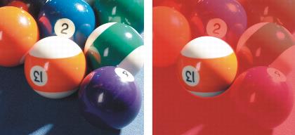

Postup při definování celého obrázku jako upravitelné oblasti Zp t nahoru
Pokud je zapnuté překrytí masky, obrysy masky se nezobrazují.
